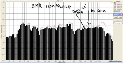

Привожу обещанную ачеху пары Бумеров от дяди Василия.
Снята по оси и вне оси 30 град. Оба динамика шибко похожие, что радует.
Добавлено (25.09.2016, 21:19)
Ровная полочка от 60 до 100гц, самый панч на басу, вот и источник удивления звуком , на выставке. Высокие чешут до 16 кгц по оси и до 12 кгц вне оси, -класс.
Но есть и минусы. Коленвал с районе 1-3 кгц , что указывает на могучий резонанс диффузора, особенность конструкции динамика. На звуке это отразилось тоже. А вот как- не скажу. Иначе Василию на бизнес могу наступить, а это худо. smile
В целом звук динамиков выигрышно отличается от большинства продажного импорта.
Ёпт, ребята, я вас умоляю... Тут заходит 5 человек на форум и снова секреты. facepalm
Мне лично участок 1-3кГц очень не понравился. О хорошей ровной середине наверное можно забыть.
Честно говоря слабо могу себе представить категорию потребителей этих динамичков. Если в компу чего городить, то полно мелочи, как готовой, так и в виде полуфабрикатов продаётся. Те же динамички тангбэнд, фунтики и т.д.. А эти малыши при нынешнем курсе зелёных фантиков не такие и дешёвые выходят. А если рассматривать как для основной акустики в систему, то думаю можно и на чём поинтересней собрать.
БокарёвДата: Воскресенье, 25.09.2016, 22:42 | Сообщение # 46
Если кратко, то после короткой прослушки моих танноев включили Бумеры и сразу ощущение, что Дональд Фаген из Стили Дена застудил носовые пазухи , появился некий прононс в звуке, еле уловимый, но всё же.
Причина его- выброс в районе 1,5 кила. Это участок влияет на презенс, его и провалить нельзя и выпятить сильно тоже, а тут -гвоздь торчит.
Яма на двух килах, хотя сама эта частота достаточно противная , если торчит, дала эффект мутненькой средины или неясной как бы, замыленной.
У танноев там пищалка уже вовсю работает, а тут дырка.
рАДОСТЬ этих пукалок- крохотный объём, который они продавливают влёгкую, обеспечивая приличную полосу вниз. по памяти-даташитный эквивалентный объём там литра два всего. Скворечник- им будет велик)))
А выпить этот коленвал цифрокроссом (компьютерным)? Хоть полбутылки, а то и 2/3 ?
Добавлено (26.09.2016, 07:06)
Голосовой диапазон пусть не шикарен, но неплох.
