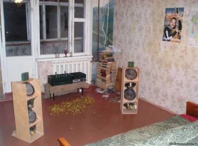

8 дюймовый динамик способен воспроизводить НЧ только при наличии акустического оформления. в гармони таковое как-то не замечено
Я писАл, что там линейный дипольный массив. У меня 8шт 8"

Она переделана в дипольную,других вариантов для переделки не было. Вы все не видите главное- ДИПОЛЬ. У Гапоныча была своя разработка дипольного драйвера,но обстоятельства не благоприятствовали реализации.

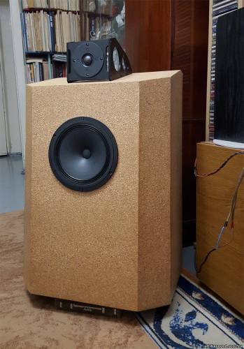

я сегодня завершил настройку двухполосной акустики на В-200 и Сканспиковской пищалке 97000, закрытый ящик, пищалка сверху на наклонной плоскости с возможностью смещение по глубине.
два дня возни с фильтрами дали свой результат: звук получился - хороший.
Одно удручает: цена пары динамиков ускакала под 30 тысяч рублей, в то же время качество их заметно хуже, чем купленные в AV центре в Питере в 2004 году. АЧХ этих В-200 сильно похожа на среднепакостные BG 20 , точно такой же пичок на краю диапазона и обвал в пропасть.
Пробовал включать их на всю полосу с помощью своего фильтра , играет на уровне утюга. Верхушка или жёсткая или её нет. А золотой средины- извините, нет.

БокарёвДата: Понедельник, 15.02.2016, 11:32 | Сообщение # 35
мои были с выводами напротив, даже испугался, когда динамик достал, словно оторван вывод один.

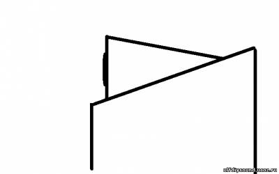

...завершил настройку двухполосной акустики на В-200 и Сканспиковской пищалке 97000
Саша, интересно смотрится конструктивчик. Но кронштейн для пищика, как-то уж совсем техногенно. Очень похоже на кронштейн крепления сопла в промышленном лазере. Как-то оно, чужеродно что ли выглядит... При скошенной верхней поверхности, ему бы просто треугольный вытянутый корпусок шириной с пищик в том же пробковом исполнении и двигать его по этой крышке. Ну типа вот так:
А сами корпуса здорово смотрятся. Вальяжные такие толстяки. Винтаж... джаз... Мне нравится такой вид. up

БокарёвДата: Понедельник, 15.02.2016, 21:59 | Сообщение # 37
Дима, я предлагал сделать конический брусок, но Максим- заказчик колонок- сделал на 3Д -принтере этот кронштейн, сказал-так проще)))))
После замеров и отслушек была идея сдвинуть динамики вплотную, отгрызть кусок фланца у пищалы, но в итоге оставили прежний вариант, сдвинув басовик вверх.
Пищалка, сдвинутая внутрь на два пальца от края, даёт совершенно стабильную ачх и слитный ненаправленный звук. Хозяин колонок остался доволен.
А уж как я доволен- слов нет.
