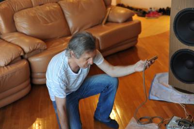

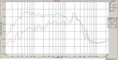

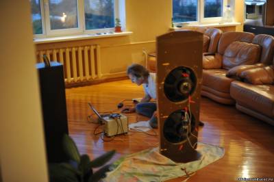

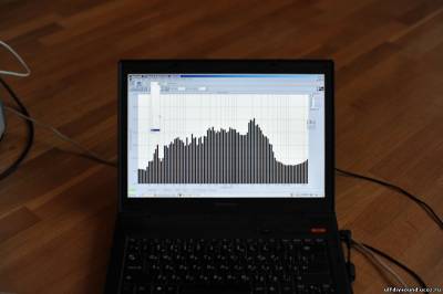

БокарёвДата: Вторник, 26.01.2016, 09:25 | Сообщение # 7
Открытое оформление работает в полную силу только в случае прорубить дыру в стене дома и в неё динамик прикрепить, чтобы в соседнюю комнату играл. Так в моей лаборатории было сделано , чтобы мерить динамики без влияния оформления.
А щиток - там важно соотношение диаметра динамика и ширины щита и если эти размеры близки, то есть, сэкономили на размерах, получим лихой обвал басовой полки влево , фильтр обвалит её вправо, и от баса останется одинокий шиш герцах на 200, вот и весь бас.
На Веге носились с Альфами в щите, жонглировали цифрами давления словну шулеры карточные, а на деле там чутья фиг да ни фига.
Мерил я макет с двумя Альфами Эминенсами, в реальной обстановке, там всё очень грустно.
комментарии к нижней ачх: та, что ниже, с диким обвалом по низу- это реальная картина звучания щита на дистанции 1 метр. та, что выше- это ачх в ближнем поле, то есть в упор к басовику. То есть, реальная ачх открытой акустики с ущербными размерами щита совершенно никудышняя, и после коррекции её фильтрами от чувствительности на самом низу не останется ничего
Прикрепления: 6234728.jpg(94.2 Kb) · 1197675.jpg(92.0 Kb) · 9899586.jpg(74.3 Kb) · 3267077.jpg(111.0 Kb)
Сообщение отредактировал Бокарёв - Вторник, 26.01.2016, 09:58
Так будет,если слушать в чистом поле. В комнате две системы на расстоянии соизмеримом с длиной волны на нч. Так что включайте два щита и мерьте.
