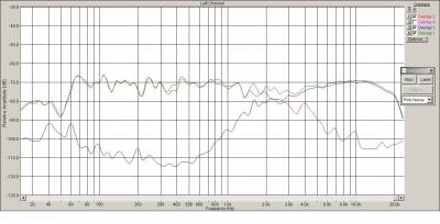

А вот как выглядят разные варианты фильтров на Спектралабе. Я сперва Спектрой прогнал, а потом уже в колонку полез.
Верхняя линия это Бессель. Ниже его чёрным забором то, что работало до этого. Явный косяк. Средина слишком жёсткая была, хоть и детальная суперски. Вылезло, когда громко стал слушать, засвиристело в ушах.
Нижняя картинка-разница между фильтром 1го порядка(резистор 10 ом нагрузка и кондёр 3.3мкф.) и фильтром Бесселя: 3.3мкф , 1.1 мгн и 10 ом нагрузка.)Черный забор это Бессель)
Бессель -практически 1й порядок, но низ подрезан, не шкварит на резонансе пищалка.
Прикрепления: 8235341.jpg(109.4 Kb) · 5530125.jpg(111.9 Kb)

И вот похоже, финал.Методом последовательных приближений удалось выжать звук, который хочется слушать. Более того- завораживает даже розовый шум.
Очень слитный звук, а главная фишка, что внеосевая ачх , когда слушаем колонку чуть свысока и в стороне -самая ровнейшая. И звук , само собой- клёвый. Хотя- я не слышу , что звук меняется, если ходить мимо колонок. Он просто за тобой идёт.
Вот финальная частотка обеих колонок. Различие на НЧ - разная обстановка(одна в углу , у шкафа, вторая свободна. )
Прикрепления: 0298317.jpg(139.6 Kb)

И вот-сбылось. Выдался свободный нежаркий денёк, сел не спеша у компа, включил шумелку, отслушал все и больше чем все варианты фильтров, в результате пришёл к очень простому и удачному в плане ясности и в то же время спокойного ненапряжного звука.
Фактически- 1-м порядком всё, но стык отодвинут с 2 на 3-3.5 кгц,
что значительно успокоило звук.
Незамеченный ранее холмик на 800 гц сейчас вровень со всеми,не достаёт, и ушли все шкварочки на стыке с пищалой. Видимо, бугорок на 4 килах доставал до сознания. Медленно и верно.
Сейчас очень комфортно всё.
А вот и ачх , включая промежуточные(они черным забором, а финал- тонкие цветные линии)

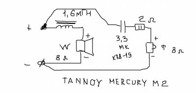

А вот и схемка финальная.
Добавлено (28.05.2015, 19:55)
$IMAGE1$
Добавлено (29.05.2015, 09:43)
Дима! Я пробовал по твоему совету цеплять параллельно мидвуферу резистор антинакачки, -новую фишку. Доложу, что результат шикарен, очень красиво всё и точно, звук без окраса на резонансе , ведь ёмкости нет никакой, только резюк. В принципе, можно уменьшив индуктивность басовой катухи(а с ней и омическое) плюс резюк- получить такой же результат, как с большой катушкой.
Правда, ценой проседания импеданса на низу.
Долго думал, не сделать ли именно такой шаг в моих колонках.....и оставил родные катушки. Разница на ачх хотя и в пользу резючка, но уже сил не было возиться с отмоткой катушек. К тому же резюки нужны были на 5 Ом ватт на 10, а они закончились.
Прикрепления: 3359465.jpg(57.2 Kb)

БокарёвДата: Среда, 29.07.2015, 21:02 | Сообщение # 46
Я для интереса стыковал басовичок к трубе, услышал роскошный басовый звук. Так что примерно понимаю, о чём речь.
Добавлено (29.07.2015, 21:02)
Итог долгой битвы за звук- получился звук.
Слушаю , когда удаётся-и не могу поверить, что всё настолько классно.
Осталось в корректоре подрезать низ , чтобы не гудело и не заводилось, когда ручку выкручиваю. Раньше колонки отдельно стояли, а теперь в общей стойке-тумбочке, вот и передаются вибрации от колонок.
Итоговая схема фильтров к Танноям.
Прикрепления: 7258854.jpg(59.4 Kb)
Сообщение отредактировал Бокарёв - Среда, 29.07.2015, 22:08
