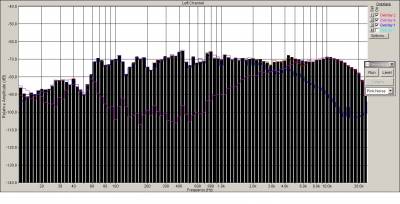

Вот ачх колонок с новым фильтром. Коленвал ниже 700 гц это комнатные дела.

Саша, я так понимаю ты всё первым порядком свёл? Слушай а отчего у мида такая колбасня на нижнем СЧ и мидбасе? И ещё... мягкий провальчик на 2-3килах это ты спецом так оставил?
БокарёвДата: Пятница, 27.02.2015, 23:41 | Сообщение # 3
Дима, колбасня на НЧ это комната, снимал ачх на полутора метрах, специально.
Провальчик тоже спецом, без него средина слишком выражена, звук утомительный.
Хотя, иногда хочется поярче.
Но навскидку- всё ровно и ни убавить ни прибавить ничего не хочется.

Вы увидели провал на трешке и давай выводы делать, один трагичнее другого.
Жизнь умнее всех наших умностей. Провал этот- строго по оси колонки, на уровне стыка мида и пищалы. В стороне от колонки всё очень ровно, правда- есть завальчик выше 10 кил, на который начхать.
