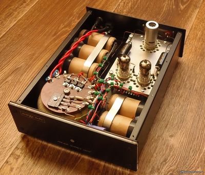

Фото корявого монтажа
http://s018.radikal.ru/i515/1612/9a/def89f3bca44.jpg
Жду ведро помоев и совета )
Тёзка, ну... что сказать, этот стиль монтажа называется "мочалка". В усилителе мощности иногда может прокатить. В корректорах так нельзя. Компактней нужно. Антизвонку 180-200ом нужно ставить, можно и 150. Вот вариант монтажа простенького триодного корректора. Не похвальбы ради , а просто как вариант:

А вот вариант монтажа более раннего корректора практически по комиссаровской схемке, только с ЕФ86 на входе:
Прикрепления: 5537615.jpg(209.4 Kb)

Монтаж твоего кора вызывает восхищение . Но такую красоту выводить можно, когда схема отстроена до миллишишей, а у меня новая идея спешит вытолкать предыдущую идею под зад, не дав той как следует поиграть biggrin
И плата превращается в лохмотья после десятков перепаек.
