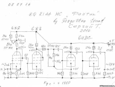

СергейДата: Воскресенье, 10.07.2016, 00:21 | Сообщение # 68
Сообщений: 106
Вот что у меня вышло с 4-мя каскадами :
- решил остановиться и слушать музыку ( у меня 2 корра на 6Ж8 - оба - замечательные, хоть и на разных идеологиях собраны). Достал из загашника 6Ж7 и 6Н7С - будет аппарат "Три семёрки" или - 777 smile .
Прикрепления: 4008743.jpg(77.5 Kb)
TimbuktuДата: Воскресенье, 10.07.2016, 01:29 | Сообщение # 69
Сергей, а что за стрелка от 24ком ПТМН с надписью Rch? Правый канал питание только до второго каскада?
И что бы чистотриодное вместо 6Ж8?
СергейДата: Воскресенье, 10.07.2016, 08:06 | Сообщение # 70
Сообщений: 106
Стрелка указывает на запитку правого канала входной лампы, так получилось меньшей кровью убрать остатки 100 гц фона.
Аналога 6Ж8 в триоде, в металлическом корпусе, думаю - нету sad . В пентоде эти лампы шумят чуть больше, но всё равно - для МС - приемлимо. Вот схема :
Прикрепления: 2700760.jpg(78.5 Kb)

СергейДата: Воскресенье, 10.07.2016, 15:22 | Сообщение # 72
Сообщений: 106
Не знаю, что сказать, но у меня с пентодами - полный мир и согласие. А 6Н1П на вход МС корра не годится - НЧ шум, неприятный и не естественный...
