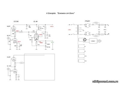

БокарёвДата: Воскресенье, 06.11.2016, 08:29 | Сообщение # 31
Вот это тот самый Бокемон
Но вся эта херомуть справа вверху с кенотронами и таймерами -не моё.
Прикрепления: 3232580.jpg(22.6 Kb)
Сообщение отредактировал Бокарёв - Воскресенье, 06.11.2016, 08:32
ULFДата: Воскресенье, 06.11.2016, 10:03 | Сообщение # 32
Саша, очень низкое разрешение, покрупнее нет?
БокарёвДата: Воскресенье, 06.11.2016, 10:13 | Сообщение # 33
ссыль найду сейчас.Там получше чуток
Добавлено (06.11.2016, 10:05)
http://hiend.borda.ru/?1-0-0-00000246-000-60-0
Добавлено (06.11.2016, 10:08)
Катоды ЕСС85, там резисторы по 560 ом
ООС - 15 килоом входной и 120 ком анод-сетка.
Добавлено (06.11.2016, 10:11)
Выпрямитель смещения сетки 6п14 : диод 1N5822 и банка на 4700мкф, к ней я цеплял подсветку через резюк несколько килоом.
Добавлено (06.11.2016, 10:13)
делитель в экранной сетке 6п14: резисторы Мт-2, верхний 20 килоом, нижний 30 килоом. Напряжение на экрансетке 250 в. Выбрано оно так, чтобы смещение на управляющей минус 9 в дало ток через лампу 35-40 ма. На 50 лампа уже краснеет.
Прикрепления: 9892924.png(83.1 Kb)
ua1ongДата: Воскресенье, 06.11.2016, 12:16 | Сообщение # 34
вот и разобрались flower
БокарёвДата: Воскресенье, 06.11.2016, 12:22 | Сообщение # 35
одно учесть нуна: схема подогнана под выходник с выкоким Ктр, 44, потому абы чего туда не всунуть.
ua1ongДата: Воскресенье, 06.11.2016, 13:37 | Сообщение # 36
44 на скока омов?
сорри, 8
Сообщение отредактировал ua1ong - Воскресенье, 06.11.2016, 13:38
БокарёвДата: Воскресенье, 06.11.2016, 13:41 | Сообщение # 37
ПРИВЕДЕНКА НА СРЕДНИХ 12-14 кил, внизу соответственно 10 Генрям , то есть полтора -два кила. На 40гц спектр приличный, ниже - грязь. Имеется в виду- н а полном сигнале

БокарёвДата: Суббота, 31.12.2016, 10:32 | Сообщение # 55
дяденька Василий как-то извернулся и намотал на ОСМ офигенный выходник. Но повторить его почему-то не смог, скатился на торы.
Тайну выходника на ОСМ, чую , унесёт с собой))))

Темка - хочу прикрутить к ламповичку импульснички.
Если удастся приделать к Бокемону, еще и моноканалу - будет (небольшой!) шик-блеск-красота...
Посему, за давностью лет, прошу напомнить.
1. Вход - только српп? - моноканал как-то не очень выходит - 3 лампы.
1.1. ECC85, 12AT7, ECC81 в српп ?
2. Что получится (может получиться), если присобачить норм. выходник? (недавно публиковал на более ином форуме - тору-SE фиолетово, что 1000, что 20, что ДВА герца).

БокарёвДата: Среда, 11.10.2017, 09:32 | Сообщение # 57
6Н1П ВЗАМЕН ЕСС85 ПРЕКРАСНЫЙ ВАРИАНТ.
vasilyvasДата: Среда, 11.10.2017, 10:40 | Сообщение # 58
Сообщений: 550
Усиления меньше, всё равно 3 лампы в моно.
Хочу 5 ватт.
Добавлено (11.10.2017, 10:40)
Приснилась коробочка для этой конструкции smile
БокарёвДата: Среда, 11.10.2017, 10:46 | Сообщение # 59
6п14п одна и даёт те самые 5 ватт, об чём плачем?
vasilyvasДата: Суббота, 26.05.2018, 18:16 | Сообщение # 60
Сообщений: 550
вкупе с 6Н1П?
Ладно, похоже, две ЕСС85...
Но если такая пьянка, то и две EL84...
Это о выходном транце.
И питании.
И желательно потом поизголяться с отд. питанием второй (вторых) сетки...
А глобально - Бокемон надо отлить в граните, кто бы что не бла-бла-бла.
