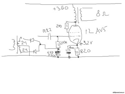

продолжу тему однотактника на 12 AV5 . У них автосмещение выходит аккурат под 58- 62 вольта с резюком 1,6 к и питанием 360 в. А в катоде стоят классные кондёры 1000мк 63 в, в притык, могут и рвануть, жаль, ROE ВСЕ-ТАКИ. И вот чо я удумал: болтались на силовике две обмотки по 24 в, взял и выпрямил их, получил минус 30в, подал в сетку снизу , а в катод врезал 820 ом. Комбинированное смещение. Теперь всё зашибись: 30 вольт на кондёрах, 62 в на сетке. анодного добавил лампе, звук охеренный.
Мощность ещё не измерил, но измерю.
В общем, схема постепенно приходит к завершению.
Добавлено (31.03.2017, 10:09)
Как вариант- выкинуть катодный резюк с кондёром, смещение сделать фиксированным полностью, соединив две обмотки по 24 в в одну, либо удвоением получить вольт 120 и накрутить сколько нужно. Мощность вырастет ещё на ваттик -полтора лишних, пять ват это то самое.
Добавлено (31.03.2017, 22:11)
Тема стремительно развивается. От комби-смещения плавно двинулся к фиксе.
Через автофикс, разумеется)))) Уже и резисторы подобрал, а потом глянул грустно на этот кисель из деталей и вынес всё нафиг.
Двух вторичек по 23 вольта не хватило запереть лампы , пришлось добавить ещё одну обмотку и сделать делитель на выходе выпрямителя.
Сейчас так: смешение вольт 70, анодное питание 360вольт, ток 50 ма.
Включил ненадолго и сразу отметил непривычно ясный звук с каким-то эхом, лишенный мути. Утром внимательно отслушаю, но впечатление необычное.

Продолжение темы: вчера настраивал и измерял унч на этих самых 6 av5 , не мой, привезли. Лампы силно меньше моих двенашек, аноды маленькие, лампы явно другие и слабые. Но с питанием 320в и фиксой получил под 3 ватта выходной мощи с такими же трансами как мои.
теперь жду, когда до своего монстра доберусь, там всё сильно серьёзнее.
