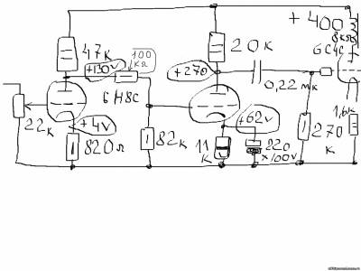

БокарёвДата: Воскресенье, 10.07.2016, 17:45 | Сообщение # 70
Схема нового драйвера. Сейчас скидываю измерилку, промерить и подстроить его. Хотя и так звучит офигенно, нет желания ковырять.

ULFДата: Воскресенье, 10.07.2016, 18:04 | Сообщение # 71
Саша, неужели 6С4С справилась с Вандерстинами? Колоночки то очень не простые в плане импеданса.

БокарёвДата: Воскресенье, 10.07.2016, 20:28 | Сообщение # 75
сейчас подшаманил драйвер, там чуток резюк в аноде уменьшил и всё.
И вот сейчас сижу, слушаю, звук- хаендовский. Блин, слишком он правильный и прозрачный, без мёда и воска, к которому ухо привыкло.
Вот схемка егойная(счас выложу) Она со всеми режимами по постоянке и переменке, переменка на уровне начала клиппинга вых каскада

Это всё присказка, сказка впереди! Измерил спектр усила с разными лампами в драйвере. Импортные 6SN7 чище по 2 гармонике на 15 дб чем наши 6н8с МЭЛЗ, но когда стал слушать и на слух менять восьмёры и импорт, оказалось, что наши дали намного более привычный и спокойный звук, в отличие от стеклянного призвука импорта. Там всё уж слишком рафинированно и прозрачно, устаю я от такого звука, слишком он назойливый.
Сейчас оставил восьмёры, пущай играют. Самый винтажный звук smile

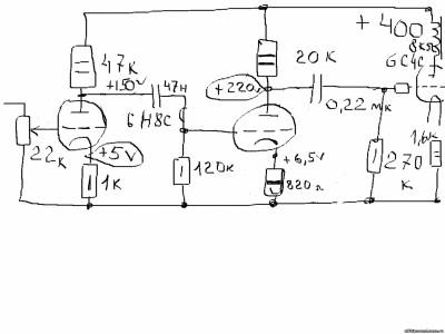

Добавлено (14.07.2016, 13:45)
Ходил я, ходил, с мыслями про Серёжин драйверок на восьмёрах, без гальваники.
И вот сегодня перепахал свой лофтин на восьмёре в вариант Сергия Т.
Правда, без экстремизьма, обошёлся без параллелей :)
Первый каскад: 47к 2ватта в аноде и 1к 1вт в катоде. анодное 150в, смещение 5 вольт.
Второй каскад: в аноде 20 к, 2 вт, в катоде 820 ом, о,5 вт. Смещение 6,5 в, анодное 220в. Осциллографом не смотрел, просто включил, звук роскошен, чутья валом даже с ущербным выходом моего сидючка(там нет выходного оу, сигнал взят прям с выхода цапы SAA7341, а там недобор по выходному сигналу)
В общем, удалось. чую, что сложился звук , спелся с колонками драйвер и мощник. Урря.
Добавлено (14.07.2016, 13:47)
ПС. Я намеренно ужал НЧ цепочкой RC в сетке второго триода драйвера, чтобы не грузить выходные триоды и колонки, не рассчитанные на единицы герц.
Не умещается макаровская концепция в моей комариной хрущёвке. По Хуану- и сомбреро. :D

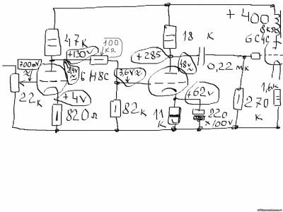

Ещё вдогонку. Из взятых навскидку нескольких новеньких МЭЛЗовских 6Н8С две в паузе шуршат тараканами внутри, или равномерными тихими щелчками. Ставлю фирму- тишина. Грустный факт. sad
Прикрепления: 1744477.jpg(97.7 Kb)

БокарёвДата: Пятница, 22.07.2016, 21:12 | Сообщение # 88
Серёжа, всё очень просто: я из лени и жадности не ставлю нигде лишних деталей:)
Добавлено (17.07.2016, 19:09)
Как итог длительного выслушивания нового варианта - всё на месте. чутья сколько нужно, звук прекрасный. Хорошая схема, удачная. Спасибо Сергию!
Но желание вкрячить в схему драйвера свои любимые "белоснежки" 6С5С вывела на интересный вариант: сверху торчат эти самые 6с5с, входным каскадом, а внутри на расчёске распаяны пара миниатюрок 6С3Б, они практически те же 6н8с и по ВАХам и по звуку. И места не отжирают .
А ещё круче вариант -первой лампой взять 6Г1, их есть у меня.
Но это всё на будущее.

Добавлено (22.07.2016, 21:08)
Хха! Вот так всегда, когда от добра добра ищешь. В общем, шунтировал я катодный резистор драйверного триода, усиления добыл, размах вырос, всё зашибись.
А включил- и сразу что-то жигнуло по ушам. Потом ещё. Понял, что это всё происки чертова кондёра. даже паяло не включал, выкусил кондёры нахрен. И стал слушать. И заслушался.
Серёжа! Торопов! Тебе респект за добрую схемочку! ЛУЧШИЙ ВАРИАНТ ИЗ ВСЕХ ПРЕЖНИХ. Смайлик: две кружки пива biggrin
Добавлено (22.07.2016, 21:12)
по осциллографу размах неискажённого сигнала достигает почти 100в, точнее- на 98 в снизу начинает подрезать.Значит, смещение 63 в на сетке у 6с4с драйверок продавит спокойно.
выходной сигнал на клеммах чистый, ограничение- чуть несимметричное. да и фиг с ним. Зато звук чумовой и выходное низкое.
