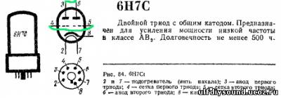

Ооо! jackilhide привет! Семёра классная лампа, но я её никогда "не ел" biggrin . Но купил коробку, в следующий приезд в Красноярск заберу, могу поделиться. Её сильно Никита (Хрюн) хвалил, и вот Саша Бокарев, а они в этой теме наверное уже более 20 лет.
А какие проблемы в параллель?
Катод общий, соединяем аноды и сетки между собой как зелёным, вот и один триод?

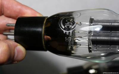

Саша, а как насчёт лампочек 2С4С? Древние, давно лежат, цоколи у них странные, нашёл панельки для них из под 300b, думаю зимой что-нибудь сделать прямонакальное но пока не в теме относительно накаала, там же два вольта? Или 2,15вольт? Вобщем пока не заморачивался, но "галочка" прямонакальная свербит, все уже прямонакалы сделали а я ещё нет wacko
Прикрепления: 1986750.jpg(51.1 Kb)
Сообщение отредактировал Timbuktu - Четверг, 30.06.2016, 04:40
dimmetrio84Дата: Четверг, 30.06.2016, 07:19 | Сообщение # 34
2с4с аналог 2а3 , накал лучше делать 3 вольта и ставить сопротивление 0.22ома Александр так советовал , проверил полет отличный. Ток накала 2.3 -2.7А .накал переменкои со среднеи точкои через небольшой переменник ом 30 -50 на землю отлично одходят пп3-43. Драивер проверенный годами српп на 6н9с питанием вольт 500.

2с 4с это наша 2А3. за всю жизнь так и не удалось повидать эту чудо лампу.

2С4С 56 и 58-го года

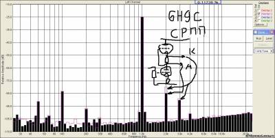

Я провёл сравнительные замеры обоих драйверов для 6с4с: один на 6Н7С, второй СРПП на 6SL7 RCA . Вот их спектры
( а почему нужно смеяться, -я не планировал что-то там измерять, после того, как залил бензобаки литром красного сухого Каберне, но любопытство перевесило и я включил паяло и собрал комповую измерилку)
А если очень кратко, то вывод таков: српп на девятке -forever.
Добавлено (01.07.2016, 00:14)
кОММЕНТАРИИ к картинкам.
У 6н7с уровень 3-й гармоники выше, чем у девятки. Особенно это проявляется на больших уровнях сигнала. На малых уровнях спектр вообще чистый, основной тон и что-то там в шумах.
СРПП на девятке сохраняет спадающий характер спектра вплоть до ограничения, нет у него выпирающей 3-й и стеклянного оттенка звука из=за этого.
Пробовал смотреть, что будет, если снимать сигнал не с катода верхнего этажа, а с анода нижнего. Ничего определённого. На средних уровнях анодное включение чище, а на высоких уровнях катодное выигрывает .
Теперь звук.
Время позднее. но несколько песенок послушал и с первых звуков понял, что это то, что надо. Слитность поражает, прозрачность звука , всё на месте, ничего не торчит. Утром продолжу прослушивание.
Режим: 400в питание, в катодах по 820 ом. падение 1,35в, на выходе ровно половина питания. Усиление вероятно 50, как обычно у 6SL7 .
