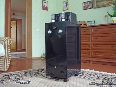

ua1ongДата: Пятница, 19.08.2016, 20:54 | Сообщение # 22
СРПП E280F-транс-2А3(сороковатные)
накалы E280F стабилизированы по току
Накал 2А3 постоянкой
Выходники в отдельных корпусах(от Рыжкова)
заказчик весь мозг вынес, зарёкся ещё для кого то делать
:crazy:
Прикрепления: 2388353.jpg(35.0 Kb) · 0028598.jpg(110.7 Kb) · 8157111.jpg(76.5 Kb) · 2955221.jpg(108.6 Kb)

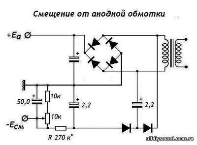

БокарёвДата: Пятница, 29.09.2017, 22:15 | Сообщение # 23
Сегодня сделал давно задуманное, перевод усилителя на 2а3 на фиксированное смещение.
первый марш-бросок был собственно внедрение в выходной каскад лампы 2а3 после кучи всяких 6-вольтовых. Сложности поиска накала преодолены намоткой торика . Второй проблемой стало смещение. Автоматическое было привычно просто сделать, но звук был какой-то нудно-мутный, размазанный , несобранный.
И вот сегодня наконец опробовал схему минусового смещения , взятого прямо с вторички силовика через отдельный однополупериодный выпрямитель, схема кажись от МаНАКОВА Анатолия. Скидал макет, проверил лампы, нашёл пары и отказавшись от подстроечников, просто дал на обе сетки одинаковое смещение.
Звук с первых секунд заставил челюсть отвалиться. То, что надо, тот самый звук любимой 6с4с, прозрачный. летящий, чёткий. Щайтан, нет слов.
Питание- одиночный ТАН31, кеномост на 6ц5с, по одному кену на канал, анодное 370 в, ток 45 ма, смещение минус 70 в. Драйвер двухкаскадный Торопова. Он выгодно звучит и оптимален по чутью и размаху.
БокарёвДата: Пятница, 29.09.2017, 22:18 | Сообщение # 24
Вот схема смещения от вторички без средней точки
Добавлено (29.09.2017, 22:18)
емкости на 1мкф взял плёночные, для фильтров, PPX , желтые неубиваемые. 200 К верхний резистор делителя, нижний 47к. На нём минус 70в
Прикрепления: 2133165.png(47.3 Kb)

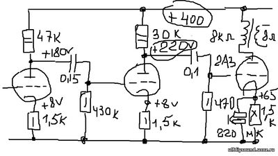

БокарёвДата: Воскресенье, 10.06.2018, 00:10 | Сообщение # 29
Уверен, что вариантов всего два: однотакт на 6с4с- и пушпулл на ней же, с удвоенной выходной мощностью, если однотакта мало.
Добавлено (01.11.2017, 19:41)
Располагая парой хороших межкаскадников, постройка пушпула на 6с4с напрашивается сама. Драйверной лампой берём 6н6п, 5687, 6BL7 , (лофтин на двух половинах триода) Просто, звучно, усиления валом.Смещение фиксированное, с лампой точно ничего не случится. Можно задирать питание под 400в.
Добавлено (10.06.2018, 00:10)
Финал истории про драйвер для 2а3.
Схема сложилась, обмерена , отслушана и устроила всех, даже меня.
В итоге отказался от фиксированного смещения выходных ламп( начали потрескивать некоторые) , пересмотрел обвеску драйвера, прогнал его на спектре, вывел оба каскада в нужные режимы, ток уменьшил с 8-10 ма до 5 ма в обоих, линейность выросла, звук очистился.
Схему накорябаю.
Сообщение отредактировал Бокарёв - Среда, 01.11.2017, 19:42
БокарёвДата: Воскресенье, 10.06.2018, 19:56 | Сообщение # 30
ДЕРЖИТЕ СХЕМКУ.
Добавлено (10.06.2018, 19:56)
Завершая тему драйвера для 2А3 2С4С 6С4С , скажу, что специально вернулся к теме СРПП на 1579 - 6SL7 - 6SN7 , оценить и сравнить звук с этим 2-каскадником. СРПП - некая крайность в сторону очень комфортного, уютного, теплого звука, он в виде облака, а ты в нём сидишь. Все диски звучат бесподобно, но половина всяких тонких вещей в звуке отсутствует.
Сравнили все варианты драйвера и пришли к выводу, что 2-каскадник лучше всех во всех отношениях.
Прикрепления: 0646686.jpg(54.0 Kb)
