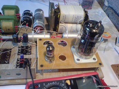

Подробные фото как и из чего собрано:
что ещё менять (пробовать) в макете - больше нет у меня мыслей.

Вернулся к лампе 6С33С. Очень понравилось звучание по такой схеме:
понравилось даже больше чем 6П9 в пентоде + 6П45С.
далее в планах - попробовать эту же раскачку (6Н8С+6П14П) с выходной лампой 6П45С - но мне кажется, что это не очень логично, т.к. слишком уж большая амплитуда раскачки получается (она большая даже для 6С33С).

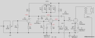

Подводя итог, хочу сказать, что на данный момент мне больше всего нравится приведённая схема с драйвером 6П14П в пентоде. Она дала живой, хлесткий звук, способный с "пиано" резко и ошеломительно переходить на "форте". Нечто подобное у меня получалось и с 6П45С с драйвером 6П9 - но, всё же, имея 6С33С и два каскада перед ней - звук получается фундаментальнее - и это мне нравится больше, чем утончённость и резвость 6П45С.
Прикрепления: 9047114.png(278.3 Kb)

но, всё же, имея 6С33С и Два Каскада перед ней - звук получается фундаментальнее - и это мне нравится больше, чем утончённость и резвость 6П45С.
Что и требовалось доказать... smile
