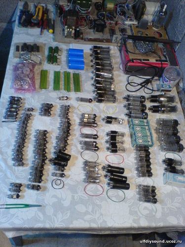

мой старший вообще отдыхать уехал от суеты к чёрту на кулички, совсем на север, к оленям и снегоходам, где интернета нет, на северные широты, живут на заимке, баня по чёрному. и прочие вкусности, недоступные для города.
Цитата
И, возможно, лампы и детали я никогда не применю
стопудово, ибо играет та лампа, которой у тебя(меня) нет.
Хорошо там, где нас нет.
Вот такой я вредный. biggrin
Прикрепления: 0787808.jpg(109.8 Kb) · 1064334.jpg(47.9 Kb)

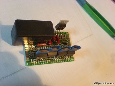

Всё же, потихоньку шёл к задуманному - схема несколькими постами выше, с "электронным дросселем" на IRF840. Несколько вечеров потратил, чтобы изготовить платку (совместно с диодами моста).
Накануне всё наконец собрал - решил проверить. После "электронного дросселя" только конденсатор, нагрузка не была подключена. Подал напряжение - несколько секунд всё проработало, как положено - на входе в "электронный дроссель" было 420В, на выходе - 390В. Но через некоторое время что-то произошло и напряжение и на входе и на выходе стало по 420В. Отпаял IRF840
посмотрел мультиметром - сток-исток звонится в обе стороны, сопротивление между ними "0". Надпись на самом транзисторе не потемнела (перегрева не было). Не могу понять, что произошло.
Прикрепления: 8217706.jpg(70.9 Kb) · 7478191.jpg(78.1 Kb) · 1676816.jpg(83.9 Kb)

СергейДата: Понедельник, 16.01.2017, 11:44 | Сообщение # 290
Сообщений: 106
Разрядный резистор на выходной ёмкости - вещь обязательная ( 100 кОм, 2 Ватта) - без нагрузки при выключении и повторном включении - возникают проблемы...

petrushevskiДата: Понедельник, 16.01.2017, 11:45 | Сообщение # 291
Сергей, да, всё верно. Сейчас я припоминаю, как всё произошло - я подал питание - всё работало. Затем выключил питание и снова включил - мосфет уже не работал и выдавал на выход то же напряжение, что и на входе...
БокарёвДата: Понедельник, 16.01.2017, 11:45 | Сообщение # 292
зарядный резистор в затворе шунтировать диодом непременно, иначе затвор вышибает пр и выключении. Иначе напряженеи на затворе падает со скоростью заряда, а на других ногах быстрее.
Все выводы полевика защитить малоомными резючками, они мешают ему звенеть и пробиваться. В общем, дядя Пётр, я примерно то же говорил: готовь ведро полевиков, на втором десятке спаленных -схема заработает)))
