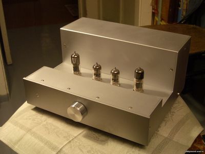

Это унч на сдвоенных 6п36с, которые позже заменит одна 6п42с.
Корпус делал мастер из г Шахты Саня Глоба.
Прикрепления: 0760904.jpg(260.8 Kb) · 5732145.jpg(199.2 Kb) · 6442876.jpg(325.4 Kb)
Сообщение отредактировал Бокарёв - Воскресенье, 15.01.2017, 22:40

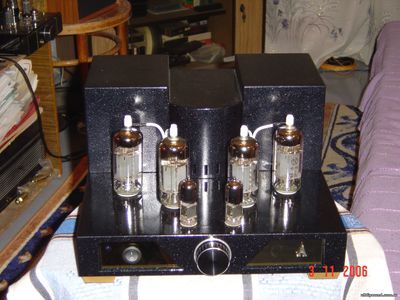

Это другой усилитель , корпус для которого сделал Саня Глоба.
За основу взят немецкий Октаве.
Это я случайно раскопал диск с фотками своих изделий, спешу похвастать.
Прикрепления: 8595478.jpg(214.1 Kb) · 9870176.jpg(211.9 Kb) · 3310733.jpg(212.2 Kb) · 4715599.jpg(267.7 Kb)
Сообщение отредактировал Бокарёв - Воскресенье, 15.01.2017, 22:36

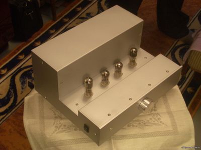

Официант: Слушать-подано!)))
Прикрепления: 2159505.jpg(227.9 Kb)
Сообщение отредактировал Бокарёв - Воскресенье, 15.01.2017, 22:37

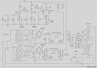

Вот, нарисовал схему, которая меня вчера очень порадовала:
Хочу отметить, как оно происходило. Полез я менять немагнитный зазор. У жены взял "пергамент для выпечки". Нарезал 20 кусочков и штангенциркулем измерил толщину стопки. Штангель показал 0.8 мм. Таким образом - один листочек имеет толщину порядка 0.04 мм. Не долго думая, я взял и вырезал два кусочка размером 21х45 мм (сердечник у ТС-180 - ПЛ21х45). Собрал трансформатор. Индуктивность по мультиметру увеличилась не сильно - была 3.3 Гн, стала 3.8 Гн (может, позже, когда пустил постоянный ток через катушки, сердечники посильнее прижались друг к другу и сейчас поболее индуктивность?) Вставил выходной трансформатор обратно в макет. В то время в качестве раскачки выходной лампы у меня стоял СРПП на 6Н9С. И обратил внимание - что после того, как я уменьшил толщину прокладки немагнитного зазора (с 2х0.1 мм до 2х0.04 мм) звучание сильно преобразилось - это выразилось в том, что разница между тишиной и звуковой атакой стала резче, более выразительной.
На эту тему теперь меня не покидают мысли - насколько всё же можно уменьшить этот самый зазор... я когда изначально готовил сердечник для выходного трансформатора и разделил подковы - то на них (на торцах подков) остались следы чего-то наподобие зелёной краски - я так понимаю, это специальный ферритовый клей, которыми склеивали подковы на заводе. Я не стал тогда ничем эту краску счищать. Эта краска осталась как бы островками - островок краски на одном торце подковки как бы зеркально отображает блестящую чистую металлическую часть на другом ответном торце подковы. Я не стал тогда тереть наждачкой - т.к. посчитал, что сделаю торцы ещё более неровными. И растворителем не стал протирать - т.к. боялся что ленты (пластинки) сердечника могут рассыпаться. А теперь я в глубокой задумчивости - если этот немагнитный зазор так сильно влияет на звук - то надо какой-то порядок наводить. И ещё - может ли так получиться, что тот слой старой краски, что лежит островками на торцах подков - вполне достаточен для тока 6С4С и можно вообще прокладку не ставить? Как можно косвенно определить, вошёл ли сердечник в насыщение или же нормально себя чувствует?
Ну и ещё важный нюанс. Собрал я далее два резистивных каскада на 6Н8С - но без шунтирующего катодного конденсатора в первом каскаде. Звук был хорош, но не особо. А вот когда я и в первом каскаде поставил катодный конденсатор - вот тут всё и заискрилось солнечной красотой. Наконец то стало ясно, что свой предыдущий усилитель по звуку я победил!

Пожалуйста! Не создавай больше тем по одному и тому же макету. Доводи его до победного конца здесь.
ULF, понял, хорошо. Спасибо за труды. Извиняюсь за причинённые неудобства.
Насчёт "победного конца" - я бы очень хотел. Но это непросто. И я не могу быть сейчас уверен, что смогу до него довести.
Прикрепления: 4037432.png(68.5 Kb)
Сообщение отредактировал petrushevski - Понедельник, 16.01.2017, 11:27
