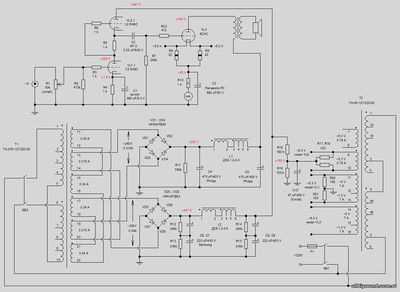

petrushevskiДата: Понедельник, 16.01.2017, 10:28 | Сообщение # 196
Докладываю.
Собрал макет с 6С4С. Уж очень сильно хотелось послушать, аж руки почти дрожали. Спать спокойно не мог smile
Немножко пришлось изменить схему, т.к. напряжения на выходе блока питания оказались больше, чем предполагал (видимо связано с тем, что ток потребляемый значительно меньше, чем при 6С33С и 6П45С. Пришлось в питании 6Н9С поставить по два относительно маленьких конденсатора последовательно (у меня нет больших ёмкостей на напряжение больше 450В - а тут была опасность превысить это напряжение).
Вот схема реального макета (красным указаны реальные напряжения):
вот фото макета:
Мои впечатления по поводу звучания.
Во первых - в уши сразу же, с первых же секунд бросилось что звучание благородное, породистое. Практически сразу после этого в голову прилетела мысль - неправда, что нет разницы, для чего предназначена лампа - тут отлично слышно, что лампа предназначенная для воспроизведения низкой частоты - для себя я сделал собственный вывод: стабилизаторная лампа (6С33С), телевизионная лампа (6П45С) имеют слышимые "напряги" в плане воспроизведений звукового сигнала. В этом смысле - 6С4С при воспроизведении звука - можно сказать "чувствует себя как в своей тарелке", это её стихия.
По тяжёлому року - не то..., не её это - я бы так описал звучание: звук вальяжный, растянутый, благородный. Но тяжелый рок вводит в транс своих почитателей именно некой резкостью, напором и наглостью, что не свойственно 6С4С.
На данный момент у меня сложилось мнение, что 6С4С - однозначно лучше по звучанию чем 6П45С - в этом у меня нет сомнений. Те положительные качества, которые я услышал на 6С33С (полнакала) с 6П14П в пентоде в драйвере - недостижимы ни для 6П45С ни для 6С4С. Я даже у себя на схемке с этим вариантом на 6С33С пометил "для рока - супер", но другой музыкальный вариант напоминал, ка выразился Бока "цыганский табор".
Прослушал некий джазовый вариант на 6С4С - вот это её... вот тут она - супер! Голос, спокойная музыка - слушаются на 6С4С очень подробно, с нюансами. Непревзойдённая разборчивость - выражается в том, что если одновременно играет несколько разных инструментов, то с 6С4С очень легко расслышать определённый из этих инструментов, его партию, его мотив. С 6С33С и 6П45С в этом смысле - всё заметно хуже.
Фон от накала. Он, конечно есть. Но, когда звучит музыка - его совершенно не слышно. Если нажать на паузу - то как-то не привычно, становится, признаться...
В общем, признаться, того чуда, которого ожидал от прямонакального триода - не услышал. Но в то же время, на мой взгляд, из опробованных вариантов (6С33С, 6П45С, 6С4С) именно у 6С4С больше всего шансов переиграть мой PP на 6П14П в варианте законченного усилителя. Но сомнения всёравно имеются (а сможет ли - "переиграть"...)
Остаются вопросы. Определённости нет. Как быть? Ведь я приобрёл накальный транс (98 Вт), анодный транс силовой (210 Вт), рассчитывая делать однотакт на мощной лампе (для этого же намотал и выходной транс). А теперь, выясняется, что некая 6С4С, у которой ток анода всего 50 мА не оставляет никаких шансов мощным лампам (по звуку в целом). И как-то не укладывается в голове - зачем на таких огромных моточных изделиях (включая дроссели рассчитанные на ток до 400 мА) собирать усил на 6С4С... не логично. Парадокс.
Подскажите по режиму 6С4С. У меня получается для неё в реальном макете сейчас: напряжение анод-катод 334-53=281 В, при этом ток через лампу 53/1000=0.053 А. Соответственно, мощность выделяемая на аноде: 281*0.053=14.89 Вт. Очень близко к максимально допустимой мощности в 15 Вт. Надо ли принимать меры по уменьшению мощности на аноде? Или можно так оставить (уж очень удобно туда встал ТВО на 1000 Ом...)
Прикрепления: 4349047.png(57.4 Kb) · 4907084.jpg(120.3 Kb)

БокарёвДата: Понедельник, 16.01.2017, 10:29 | Сообщение # 198
нормально 15 ватт на аноде. Тем более, что эта мощность создана небольшим анодным напряжением и средним током, что для лампы лучше, нежели высокое анодное и малый ток.
Дядя Пётр, для полной картины бытия опробуй драйвер на двух половинках 6н8с, а ещё проще- перетыком послушай 6н8с в српп, это можно делать.
Может получится такой вариант, что отыграет всю музыку , без уклона .
