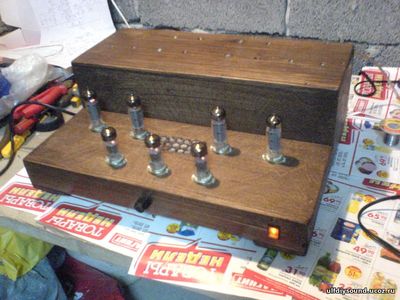

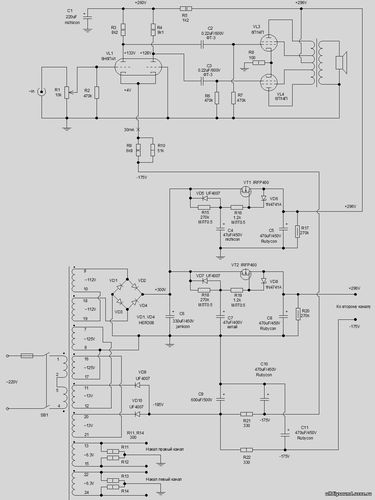

Вот схема усилителя, против которого "борюсь":

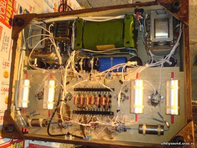

а вот его внешний вид и внутренности:
(фото старые, на входе был ещё один каскад - я его убрал. Схема выше - действующая в настоящий момент.)
Прикрепления: 7343254.png(236.7 Kb) · 5978402.png(70.9 Kb) · 7577843.jpg(113.0 Kb) · 2597963.jpg(124.1 Kb)

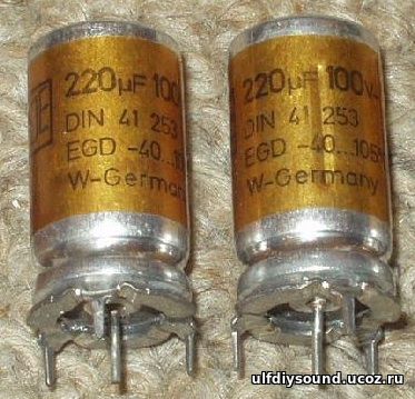

В наличии нет, это я ищу, у кого какие качественные катодные конденсаторы купить можно подешевле. Как понял - такие предлагается за 10руб/шт, правда, Рига - стоимость пересылки сопоставима со стоимостью самой посылки - но более дешёвых вариантов пока найти не удаётся. Вот и думаю - если брать, то сколько штук надо - десяток хватит? По другим катодным конденсаторам (для двух каскадов входных ламп) вопросов не возникает - там сразу большой номинал есть у продавца.

Я СТАВИЛ В КАТОДНЫЕ ЦЕПИ КОНДЁРЫ пАНАСОНИК плоские таблетки видимо от видиков, 220мкф на 350в, 330мкф 350в, рубиконы тоже хороши.
Короче, свет клином на РОЕ не сошёлся, есть ещё Хитачи, Ничиконы.
накрай можно Капсоны с базара поставить, смакетить. А потом апгрейд делать, когда уже поёт всё.
