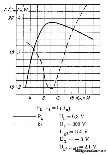

4.7 к в аноде - выглядит на графике очень красиво (кривая проходит практически между горизонтальными линиями смещения)! Хотел бы так...
Но меня смущает, во-первых этот график:
в плане, что с уменьшением анодной нагрузки - растут искажения (минимум которых - при 10 к).
И второе - хватит ли усиления для раскачки 6П45С? Ведь, уменьшая анодную нагрузку 6П9, мы теряем усиление (как я понимаю).
Прикрепления: 5846900.png(207.9 Kb) · 8640522.png(21.1 Kb)
БокарёвДата: Понедельник, 16.01.2017, 10:06 | Сообщение # 68
минимум искажений не значит красивый звук.
Там важнее какой спектр, каких больше: четных-нечетных и другие тонкости.
Эти графики все писаны в каменном веке.

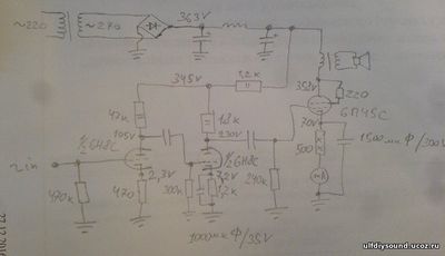

Здравствуйте. Сегодня (уже вчера) весь день с мыслями ходил... (кстати, сам удивляюсь, как "цепляет" это хобби - вроде ничего особенного (ну, музыка играет), оно мне и не обязательно нужно-то (музыку слушать) - а вот хожу целый день и всякие думки думаю про усилитель. К тёще повела жена (ну, праздник) - а я сел в уголке - начал про усилитель думать - и так приятно на душе - и не замечаю, про что там тёща спрашивает-рассказывает - время летит - вот уже и домой поехали. А там - макет стоит - детей накормили-искупали - и можно к нему - мысли попытаться воплотить.
В общем - вот какие мысли: попробовал я, значит, мощные лампы - 6С33С(полакала), 6П45С, 6С41С. И пришёл к собственному мнению - что ничего особенного я от них не услышал. Ну, там, какая-то из них чуть лучше на басе себя ведёт, какая-то чуть лучше интонацию передаёт - но всё это не то - нет чего-то такого волшебного, чего я ждал от мощного триода. Потом были такие мысли: 6С33С у меня в полнакала (на полный накал у меня не хватит ни накального ни анодного трансформатора) - а это, как кто-то выразился - как "ходить на одной ноге" - в общем, фраза засела в душу и уже как-то интуитивно не нравится, что она у меня "в полнакала". Потом - автоматическое смещение не могу позволить себе с 6С33С, даже в полнакала, - не хватает тока анодного силовика. В добавок к тому же, ещё и мосфет у меня не запустился, в очередной попытке изменения макета на 6С33С (Бока действительно при встрече говорил, что надо несколько IRF-ок спалить, прежде чем мне удастся запустить "электронный дроссель". Я тогда пропустил это мимо ушей, а про себя подумал "да у меня и сейчас два "электронных дросселя" работают в собранном мною усилителе, что это я вдруг должен мосфет запороть?" Бока как в воду глядел.
И ещё были мысли: если всё-таки разница не такая уж и большая (для меня) в звучании 6С33С и 6П45С, то зачем делать огромный неподъёмный усилитель на 6С33С, когда можно собрать усилитель покомпактнее на 6П45С. Переброситься вообще на другую выходную лампу - мне мешает имеющийся уже один выходной трансформатор и силовые.
Стал думать, что я смогу выиграть, если перейду на 6П45С. Придумал - я могу перейти на автоматическое смещение и избавиться от трансформатора фиксированного смещения. Также, можно будет перейти на вариант без отдельного питания драйвера.
Вспомнились нюансы беседы с Бокарёвым. Сам не ожидал - за один вечер перелопатил весь макет.
Схема получилась такая (там конденсатор ещё на "землю" стоит, где "345V" написано - забыл дорисовать):
выглядит так:
По звуку - каких-то кардинальных изменений не услышал. Тяжёлый рок на 6С33С звучал получше. Пинк Флойд - примерно одинаково, что на 6С33С, что на 6П45С теперь. Но разница в звучаниях мне показалась настолько незначительной, что если на 6П45С можно сделать покомпактней корпус (отказавшись от некоторых деталей) а также применить автоматическое смещение (чего не могу позволить с 6С33С) - то мне кажется логичным собирать именно на 6П45С. Но как бы то ни было - у меня крутится в голове мысль, что собирать этот усилитель - лишь бы собирать - это диктуют имеющиеся детали - это просто как некий набор опыта. А та лампа, которую я действительно хочу слушать - она какая-то другая... может, 6С4С? Теперь у меня появляется маленькая возможность выяснить это - и мои мечты теперь обращены в сторону этой лампы. Но там - нужны другие детали, и это - в другой раз. Возможно, именно на пути к мечте будет правильно "набраться опыта" и собрать усилитель на 6П45С.
А по делу - взгляните пожалуйста на схемку в этом сообщении - может, я где-то допустил явные "косяки". Подправьте меня, пожалуйста (что-где лучше переделать).
И ещё вопрос: получившееся питание (ок. +340В на входных лампочках) можно использовать ещё чтобы попробовать раскачку 6П45С в виде SRPP на 6Н9С? Не слишком ли маленькое напряжение для SRPP?
Прикрепления: 7844615.jpg(45.4 Kb) · 2084179.jpg(125.9 Kb)

БокарёвДата: Понедельник, 16.01.2017, 10:09 | Сообщение # 84
дядя Пётр, два момента: если делаешь развязку по питанию(у тебя там 1к врезан) , то нужен конденсатор , иначе анодное драйвера будет плясать вместе с сигналом. Тот самый Хвилипс синий, один на два канала туда самое то.
Миллиамперметр в катоде 6п45с точно не нужен, ток увидишь тестером по падению на резюке, а с автосмещением лампа никогда не уйдёт в разнос, контроль не нужен.
Дивлюсь , как быстро у тебя от идеи до рабочего макета.
И ещё радует , как схема твоя с каждым разом становится изящнее, избавляясь от лишнего. Вместо 6п45с можешь смело подключить 6с4с, увеличив катодный резистор до 1 к, скажем, ТВО (там ватта 3 надо) или пару МЛТ-2 в параллель.
Средняя точка накала делается двумя низкоомными резюками по 20-15 ом. Её сажаем на катодный резистор. Фончик будет небольшой, ничо, главное-услышать звук. А он будет и такой, что выкинешь все сорокапятки в мусорку. И транса на 1,6 к хватит , проверено.
Добавлено (08.01.2017, 09:25)
360в для српп на девятке- хватит. делал, работает у одного товарища такая же схема с 2000 года уже.
Добавлено (08.01.2017, 09:26)
медовый звук српп на девятке сглаживает хрустящий звук сорокапятки и суммарное звучание получается очень удачное.
petrushevskiДата: Понедельник, 16.01.2017, 10:09 | Сообщение # 85
Сообщений: 407
А что, эту развязку по питанию можно не делать?
Я сообщал выше, что этот конденсатор в макете присутствует, просто я торопился и от руки забыл нарисовать его в той схеме карандашом. Вот, в пэйнте дорисовал, как оно реально в макете:
Прикрепления: 7209250.jpg(47.5 Kb)
Сообщение отредактировал petrushevski - Воскресенье, 08.01.2017, 10:44
