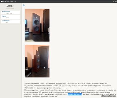

petrushevskiДата: Пятница, 10.08.2018, 09:49 | Сообщение # 759

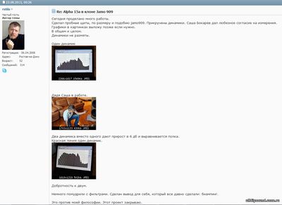

Интересуюсь различными басовиками доступными. Нашёл ветку с участием Eminence Alpha 15". Вот такое сообщение:
объясните, почему этот человек так резко отказался от идеи построики АС на этих динамиках? Почему биампинг - из-за осознания, что нужен активный фильтр высоких частот для баса?
Кстати - я посмотрел, в моей трёхполоске и СЧ и ВЧ динамик с помощью аттенюаторов на резисторах "придавлены" по громкости. То есть - в моей системе самым слабочувствительным звеном является именно басовик, не смотря на то что он в рупоре. Боюсь что это одна из проблем - как повысить громкость басовика (не прибегая, например, к отдельному усилителю по басу) или же уменьшить чувствительность СЧ и ВЧ (но не испортив при этом их звук).

БокарёвДата: Пятница, 10.08.2018, 10:09 | Сообщение # 761
Дядя Слава, хозяин Эминенсов, человек весьма грамотный в электронике, поэтому разбирается в АЧХ . И он сразу понял всю бессмысленность идеи ждать мощного низа от динамика в крохотном огрызке вместо щита.
АЧХ внизу- отдача Альфы в упор к динамику, типа- БАС есть. АЧХ вверху- реальная картина того же динамика но на метре от колонки. Низ отсутствует напрочь, добыть его можно лишь ценой вдувания мощности в десятки ватт, получив болтанку и искажения.
Сочинять активные усилители к этой колонке, равно как заставить комнату парой огромных щитов задачи не было, разговоры вегалабцев про шикарный результат в огрызках щитов оказались обычной болтовней. Это и объясняет такую резкую реакцию на нашу работу и результаты замеров . Опять же, сказать в такой намоленной священной теме о немедленной продаже этих динамиков и провальном результате самой идеи- значит вызвать шквал критики от дилетантов, вечно ищущих чуда за пятак.
Позже один давний хороший знакомый все-таки прислушался к моим размышлениям и врезал в свои огромные щиты по Альфе. Подобрали фильтр к ним, это обычная катушка на 6 мГн и всё. По тест- диску уверенная отдача от 50 Гц в полку, ниже плавный спад. А получить то же самое но в щитке в виде узенькой полоски - даже не утопия, а откровенная глупость.

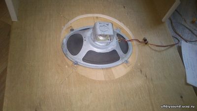

petrushevskiДата: Воскресенье, 12.08.2018, 21:25 | Сообщение # 769
В субботу приезжал Эдуард. Сказал, что хочет послушать мои рупоры, после того, как я ему их фото отослал. После прослушивания он сказал: "внешний вид поизвёл гораздо бОльшее впечатление, чем звучание".
Потом мы вместе послушали его 8ГД-1 РРЗ в моих маленьких щитах под потолком. Он сказал - звучит всё плохо, совсем не так (хорошо) как у него в квартире. По его мнению - из-за того что у меня голые стены, покрашенные по штукатурке, даже без обоев. Ну, также обсудили отрицательные моменты связанные с тем, что щитки близко к стене. В общем - его мнение, что у него в квартире эти динамики звучат гораздо гораздее. Далее мы выкрутили эти его динамики и я вместе с шасси от "Риги-10" и им самим - отвёз к нему домой.
Сегодня я в свои щитки вставлял 5ГД-1.
по советам выше - нашёл синтепон и сзади прикрыл им динамики
и хоть надоел наверное уже всем фотками своих "крышек от тумбочки под потолком", вот так это сейчас выглядит:
Включил. Послушал. Вы знаете, как бы это не звучало странным для меня самого - вынужден признать, что из всего что мне в этом помещении удалось послушать (4А-28, 4А-32, 8ГД-1 РРЗ, рупорная трёхполоска) - этот вариант с 5ГД-1 звучит наиболее привлекательно. Спокойно, красиво, мелодично.
Попробовал подключить в одном канале 5ГД-1, во втором басовую рупорную секцию - ничего хорошего.
Какие мысли в данный момент. Ожидаю, конечно, приезда в гости Александра Бокарёва - в основном, весь расчёт что с его помощью мне будет легче и правильнее определиться - набор динамиков Beyma (15" SM-115/K, 8" 8M60N, 1.5" CP21/F) - прощаться с ними, пытаться продать - либо же пытаться далее как-то использовать в поисках приятного звука.
По объявлениям недавно был в продаже с рук 50ГДН-37, за 3000 руб (1 шт). Есть желание приобрести его, попробовать, послушать. Но решил - что деньги тратить пока жалко, как минимум - нужно прежде продать свои 4А-28.
Прикрепления: 7501519.jpg(47.0 Kb) · 6600849.jpg(37.7 Kb) · 4008434.jpg(34.5 Kb) · 2441398.jpg(43.9 Kb)
