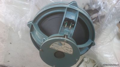

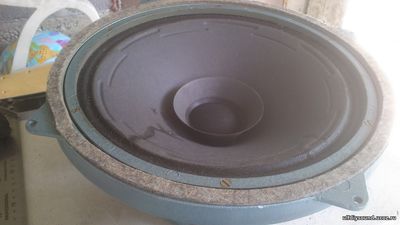

На днях Эдуард (у которого я приобрёл 5ГД-1) сообщил мне, что может дать послушать 4А-32, которые имеются у него. Сегодня, в выходной, я съездил к нему в Дагомыс, взял динамики. Тяжёлые. Они необычные, похоже что с ферритовым магнитом, но сами что ни на есть - Ломо. Диффузоры подклеены в нескольких местах.
Как мне рассказал хозяин - у него есть и с магнитом Альнико 4А-32 Ломо (т.е. оригинальные, всем известные) - так вот, он утверждает что они звучат точно так же как и те, которые он дал мне послушать.

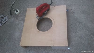

Вырезал отверстие побольше я в своих щитах:

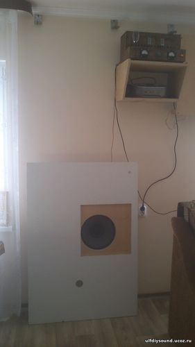

И повесил подле усилителя на стену, чтобы послушать:
Ну что сказать... хоть и не сильное - но, разочарование. Были у меня надежды, что вдруг свершится чудо - они заиграют лучше всех и я сниму все свои вопросы покупкой пары 4А-32 Ломо в идеальном состоянии, пусть даже и за 14 000 руб. Но рок всё же слился в кашу. Как только вступают активно бас гитара и барабан - лейтмотив теряется среди их бубнежа. Да, - есть масштабность. Да, - играет интереснее чем 4А-28. Но нет и намёка на то, чтобы можно было слушать открыв рот, как это случилось при знакомстве с 5ГД-1. Вскоре выявилась ниша, где эти 4А-32 вне конкуренции - если сделать погромче (у меня - это 3 Вт на канал) и пойти поливать помидоры - то в огороде музыку слышно лучше чем с какими либо другими динамиками. Кстати, заметил и в комнате - чем громче делаешь, тем как-будто бы интереснее звучит. Также отметил, что красиво довольно воспроизводится рояль - большой диапазон, от нижних до верхних нот. Аккуратность вокала - проигрывает 5ГД-1. Бас - проигрывает 6ГД-1, причём очень значительно. Он не быстрый, несколько размазанный.
Я начал думать - как же так, почему так плохо звучит бас по сравнению с 6ГД-1. Подумал - может из-за того, что 6ГД-1 у меня стоял в бОльшем щите. Не поленился - прикрутил 4А-32 в тот же щит:
ничего кардинально не поменялось. Бас не чёткий и не быстрый.
Всё больше рушатся мои надежды на то, что есть некий доступный широкополосный динамик, способный и средние частоты отыграть деликатно и при этом иметь низкий и быстрый бас.
Да, конечно, 4А-32 звучит лучше чем 4А-28 (в первую очередь - масштабнее, и во-вторую - поделикатнее на СЧ). Но не в 2 раза, как отличается их цена. А вот связка 5ГД-1 и 6ГД-1 по моему мнению звучит намного лучше чем 4А-32, с большим отрывом. И я не уверен что это - может так меня прельстил некий винтажный радиольный привкус (подобно пентодной палате) и это иллюзия хорошего звука. Или же всё действительно так близко и доступно - и почти найдено решение хорошего звука для меня.

А если отбросить все галлюцинации от звучания разных динов, то 4А32 в глубоком открытом ящике звучит совершенно ровно и далеко в обе стороны, обеспечиаая полноценное звучание всех жанров, не даром его прародитель -великий Гудманс аксиом 301 .А он звучит просто охренительно.

Сейчас подумал: твои дины висят в верхнем углу, порождая гул ( угол добавляет низа всегда) Хотя, с точки зрения недоступности динамиков для детишек(ой, любят они давить на пимпочки!) место выбрано верно.
Добавлено (29.07.2018, 10:51)
АЧХ нужно видеть, ачх. Микрофон нужен однозначно, любой самый обычный электрет , понять самые грубые промахи в звучании.
