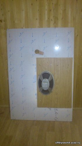

vasilyvasДата: Понедельник, 23.07.2018, 19:47 | Сообщение # 635
Сообщений: 549
Ловите.
Прикрепления: 6049925.jpg(167.0 Kb)

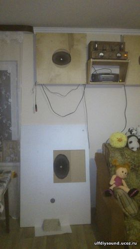

vasilyvasДата: Понедельник, 23.07.2018, 19:48 | Сообщение # 636
Сообщений: 549
Ракурс эдакий.
Сверху до дина 19 см, снизу - 34.
100*42*18.5 см.
Прикрепления: 2258079.jpg(156.0 Kb)
Сообщение отредактировал vasilyvas - Понедельник, 23.07.2018, 19:51
ULFДата: Понедельник, 23.07.2018, 19:54 | Сообщение # 637
А почему бы Петру не сделать себе нормальные двухполоски на вот таком Сис? : http://audio-hi.fi/ru/seas_h1411-08-p-368.html
На вегалаб была интересная веточка про эксперименты с этим дином. Это будет универсальная и вполне добротная акустика. http://forum.vegalab.ru/showthread.php?t=78661
Просто все эти эксперименты с винтажём, пустая трата времени. Саша написал тут про звучание гитары. Да весь винтаж так. Пара песен звучит, остальное шлак...

vasilyvasДата: Понедельник, 23.07.2018, 20:01 | Сообщение # 639
Сообщений: 549
Адын, пока хватит.
Хотел до 12.00, но отвлекли.
Делать - нефиг, особливо, если для динов прожечь лазером несколько листов (сложить) фанеры хоть по 4 мм.
Перед - 6 мм.
Бока, в смысле фанера, 4 мм.
Ну и, возможно, подвигать дины, это сильно сложнее.
Если соединять последовательно = 8 Ом.
Выходник могу перекоммутировать, он на 30 нагрузок...
Параллельно... Двух ом нет.
Или к Дшеику айс, что совсем не айс. Да и он не любит 2 Ом.
Сообщение отредактировал vasilyvas - Понедельник, 23.07.2018, 20:06
БокарёвДата: Понедельник, 23.07.2018, 20:14 | Сообщение # 640
У меня по фото гадать шибко плохо получаеца. Не гадалка я, только учусь.
Зато псевдонаучную лажу чую издалека, как бы красиво она не смотрелась на цветных картинках. На АПе в своё время со многими бредовыми темами носились, была там и подобная чушь, немного иначе: два басовика 15" в противофазе дуют в снину друг другу, идею внедрял Медведев. Не премьер. Другой питерский.
Идея- типа , супергиперкардиоида получается на нЧ, из-за вычитания с боков. А ни фига там ничего не вычитается, бред чистый .
Серёга Z мне мозг выел этой фигнёй, вопреки моим воплям , что это дурь и фигня и не будет толку . Не поверил: кто я -и кто Медведев biggrin Измерения поставили все на место, все варианты этих противощитков дали лажу или чудовищную лажу. Меня к тому времени на Апе уже не было, начистить рожу умникам было некому, тема стихла сама собой.
Но вера в чудеса жива в сердцах, поэтому видим новую фанеру , в ракурсе, но как обычно - одни слова и красивая теория.
И что мне теперь, за каждым мракобесом - бегать с микрофоном, за свои кататься? biggrin
Сообщение отредактировал Бокарёв - Понедельник, 23.07.2018, 20:16

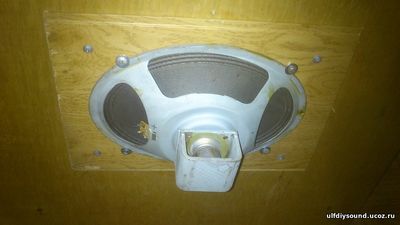

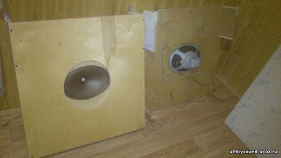

А я тоже только что рукодельничал. Продавец сочинский с динамиками 5ГД-1 оказался приятным парнем из Дагомыса, моего возраста. Под расписку, без всякого залога дал два 5ГД-1 и один 6ГД-1 на послушать на два дня. Посему вот что делал час назад.
Вырезаю овалы в панелях ДВП:
прикрутил 6ГД-1 к куску щита, который нашёлся поблизости:
снял свои 4А-28 и на их место повставлял 5ГД-1:
Добавлено (23.07.2018, 22:51)
Дети спят, поэтому - прослушку запланировал на завтра, вечером.
Прикрепления: 8706714.jpg(44.3 Kb) · 1275936.jpg(39.3 Kb) · 4105833.jpg(45.4 Kb) · 4737546.jpg(40.9 Kb)
Сообщение отредактировал petrushevski - Понедельник, 23.07.2018, 22:51
БокарёвДата: Понедельник, 23.07.2018, 23:04 | Сообщение # 646
Дядя Пётр, заполни пространство перед динамиками куском ваты, у тебя дины получились в стакане, он может навалять неприятных призвуков .
рад стремительному продвиженю темы с 6ГД-1.
Учти, у них достаточно острая направленность на вч, направляй их на себя , ежели вверху будут звучать.

vasilyvasДата: Вторник, 24.07.2018, 05:33 | Сообщение # 647
Сообщений: 549
продемонстрировал vasilyvas
Петр, жизнь не такая простая штука, она еще проще.
Фанера 42 и 37 см есть в избытке, на идет на сотни посылок с трансами smile
Еще 503 мм.
Дядя Петр должен глянуть, если пошла пьянка со щитами.
Система Баскервилей:
http://forum.vegalab.ru/showthread.php?t=69257
- зело познавательный матерьял.
Да, еще, Петр, вспомнил.
Как-то мигом слепили 1 канал SE 6Ж43П УЛ (25%, под руками был) и прицепили альфард.
Это натурально была немая сцена, челюсти упали на пол на 5 минут. Мощности было маловато...
- К сожалению, в Ваших условиях (два дня) сделать невозможно. Потом, если останутся дины.
Добавлено (24.07.2018, 08:35)
Не ну чё...
Фурычит.
Буду делать вторую. И вынать овалы из стены ("Я тоби виниму! Я тоби виниму!").
Слушаю, пока мало, что-то электрическое и чёткое (SCSI-9).
Нормалёк.
Ухо, конечно, нужно не мое, а специальное.
Разумеется, нужна поддержка снизу.
Утром была мысль - ведь неизвестно, кто из динов мама, а кто папа.
Если установить в дырку меж комнатами - экономия!
Шо могу еще сказать...
Большой привет иному тов. Петрушевскому, успехов его бизнесу на BMR!
Сообщение отредактировал vasilyvas - Вторник, 24.07.2018, 08:42

petrushevskiДата: Вторник, 24.07.2018, 22:52 | Сообщение # 655
Хоть и руки очень чесались написать всякого в течение дня - но я удерживал себя - думал "ну как можно задавать какие-то вопросы, когда вечером сам всё услышу".
В общем, по порядку. Вату я не стал пихать вокруг 5ГД-1. Притащил щиты, повесил
Прикрепления: 7444978.jpg(38.0 Kb)
Сообщение отредактировал petrushevski - Вторник, 24.07.2018, 22:53
petrushevskiДата: Вторник, 24.07.2018, 23:13 | Сообщение # 656
Сразу же, дабы не оттягивать свои терзания по поводу того, что "ну не могут такие динамики играть рок" - полистал в списке и включил Ария "Свобода" Всё как и ожидал - всё плохо. Хуже чем с 4А-28, басов нет - не понятно, где напор у группы, а где лирика. Драйва нет (который нужен мне). У 4А-28 - хоть что-то похожее на бас было...
Дальше поставил Пинкфлойд "Стена" - и сел ужинать... Поужинать спокойно не удалось - огромное количество эмоций, нюансов услышал. Композиции которые ранье просто хотелось пропускать из этого альбома - стали очень эмоциональны и интересны. Потом всякую популярную музыку к кинофильмам слушал, с вокалом, с лирикой - тут уже я стоял раскрыв рот напротив щитов. В эти моменты я уже понял - что у меня не поднимется рука выкручивать эти динамики из щитов и отдавать обратно. Они играли однозначно, и на голову, лучше чем мои 4А-28. Я ещё раз попробовал рок - Раммштайн - всё очень печально, детский сад "Ромашка" на утреннике. Опять включил популярную музыку... однозначно - я буду очень сожалеть, если завтра верну эти динамики продавцу. Быстро промелькнула мысль, что я могу попытаться продать свои 4А-28 и выручить хоть какие-то деньги. И после этого я понял, что готов звонить продавцу и говорить, что хочу купить эти 5ГД-1. Подумать только, сам себе не верю - я собрался купить какие-то "лохматых" годов динамики из радиолы!!! Никогда бы не поверил.
Далее - притащил сварганенный щит с динамиком 6ГД-1
и получилось так, что в одном канале был этот 6ГД-1, а в другом 5ГД-1. Включил рок и замер... - вот оно, то чего очень хочется. Бас, напор, драйв. Басовая поддержка снизу - кардинально меняет звучание на роке в нужное русло. Этот 6ГД-1 очень и очень не плохо басит (я имею в виду, что воспроизводит такие низкие частоты, которые, казалось бы, не может воспроизводить динамик таких небольших размеров). В общем - мне очень понравилось одновременное звучание 6ГД-1 + 5ГД-1 в том числе и на роке.
Далее я полез, отключил 5ГД-1 и послушал 6ГД-1. Ничего хороего. Бубнелка, средние частоты лишены красоты, крикливы.
В итоге - завтра отдаю деньги за 5ГД-1. Отдаю 6ГД-1. Пытаюсь продать свои 4А-28. И судорожно думаю, что же делать дальше.
Прикрепления: 8057322.jpg(44.2 Kb)
Сообщение отредактировал petrushevski - Вторник, 24.07.2018, 23:16
БокарёвДата: Вторник, 24.07.2018, 23:20 | Сообщение # 657
мысль смешная: послушать лет 5 эти динамики, за это время возраст скажется на предпочтениях и глядишь, рок разонравится,- одной проблемой меньше! biggrin
Добавлено (24.07.2018, 23:22)
Вариант: сабик на скромном 10 ГД-34 , для поддержки шириков, будет поддавать на 40-50 гц , там где ширики сдуваются.
Добавлено (24.07.2018, 23:28)
забыл сказать: у тебя тыльное пространство являет собой дикую кричалку, набор резонансов, и это при куцых щитах. Синтепон или вату распушенную набей по всему пространству, каша сразу уйдёт. В принципе, достаточно накрыть динамики матрасиком из синтепона, заодно и кричалки в нём застрянут.
Добавлено (24.07.2018, 23:29)
ПС. Мне 5-гд1 тоже сильно больше нравится нежели 6ГД.

То, что я называю би-ассиметричной системой, всё верно. У меня на подтанцовке БМР. И к этому - разница в скоростных параметрах усилков.
ага, по первому фото - первая мысль - за щитом нет пространства.
Сообщение отредактировал vasilyvas - Среда, 25.07.2018, 07:13
