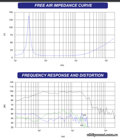

Далее - была предпринята небольшая попытка обзавестись парой динамиков 4А-32 для установки их в мои небольшие щиты - но пока что это не сложилось.
Далее - что имеем в наличии. В квартире (где я сейчас не проживаю) стоят мои АС с басовой секцией типа Klipsch La Scala. Туда я в своё время купил и поставил динамики Beyma SM-115/K. Это 15 дюймовые профессиональные динамики с большим магнитом и большой звуковой катушкой (диаметр катушки 100 мм). Вот его основные параметры и АЧХ:
Мне хочется услышать ваши мнения про этот динамик, в качестве басовика в трёхполоске. Дело в том, что в момент покупки этого динамика, я страдал некой гигантоманией - хотел купить мощный большой тяжёлый динамик, втайне надеясь, что это как-то положительно повлияет на его звучание. Теперь же у меня есть ряд противоположных мыслей - подвижная система такого динамика может оказаться очень тяжёлой для деликатной музыки в домашних условиях.
Но при всём при этом, я хочу иметь акустику, способную очень завлекающе воспроизводить проигрыши электрогитары группы "Ария"; хочу чтобы барабан прям чётко стукал "по голове" и т.д.
Вот и вопрос - как считаете, можно ли этот динамик считать вполне хорошим в качестве басовика для домашней трёхполоски?
Другой возможный ход - это продажа мною указанных басовиков и покупка неких других динамиков. Судя по сайту "Аудиомания" - цена этих басовиков в насоящее время ок. 15000 руб/шт. У меня есть некий свой опыт - что б/у вещь реально продать примерно за половину стоимости магазинной. Т.е. - я думаю, что реально смогу их продать по цене 7500 руб/шт. Но что же тогда дальше? Что из динамиков я реально смогу купить на эти деньги? Думаю, что учитывая то что собираюсь в том числе слушать рок - то мне предпочтительна трёхполоска - в этом случае вариант 4А-32 уже не очень подходит, как я понимаю. Нужен отдельный басовый динамик. Какой?
Прикрепления: 6571496.jpg(89.5 Kb) · 1759266.png(64.4 Kb)

Дядя Пётр. Бейма точно не басовик, точнее- басовик для спец-оформления, в рупор. Только рупор исправит жуткий дефицит отдачи на нижнем крае, и добротность 0,25 тому свидетель, это чисто рупорный параметр, даже не ФИ.
эТИ МУЗЫКАНТСКИЕ КРИЧАЛКИ СДЕЛАНЫ не для подземного баса(для этого там сабы есть киловаттные) а для крикнуть погромче на сотне Герц.
АЧХ наших замеров 3-полосок у меня не сохранилось , но по памяти, ничего ниже 60 герц мы там не увидели, кажись.
Позже в гостях у Шалина в Воронеже мы измерили параметры этих динов и поняли, что нас надули, особенно с добротностью, она была вместо 0,25 аж 0,56 , что требует огромного ящика и отказа от варианта ФИ. И с резонансной тоже обули. Там вместо 29гц было под 40 гц, никуда .
После этого дины уехали из Воронежа в Ростов, оттуда ещё куда-то , след потерян. Есть точная копия этих динов. но более звучная и в разы дешевле, звать их Пи-Аудио HP-15W . Вот они выдавали БАС. Правда, в ящике 250 литров.

Вот АЧХ моих трёхполосок, которые были сняты тогда Александром:
а вот и мои замеры отдельно басовой секции с ВЧ фильтром:
да, есть такой важный момент, что ниже 70 - 60 Гц эти басовые секции не играют. Но, помнится мне очень нравился "панч" - от 100 до 500 Гц. Не устраивала ещё некая "крикливость" - скорее всего, следствие сильной неравномерности АЧХ.
По поводу того, что вы проводили в Воронеже замеры 15 дюймового басовика Бейма - сомневаюсь, что это были именно такие как у меня SM-115/K. Чаще люди берут SM-115/N. Вот его параметры:
и добротность у него заявлена побольше и резонансная частота повыше - этот поближе имеет параметры к тем, что вы тогда в Воронеже получили. Александр - если есть возможность, уточните, какую пятнашку замеряли тогда - с буквой "N" или "K", - просто, интересно.
Александр, правильно ли я понял из предыдущего поста, что Вы советуете в качестве басовой секции применить динамик P.Audio HP-15W? Можно ли говорить, что это приемлемый басовик для домашней трёхполоски?
