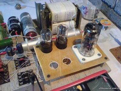

Здравствуйте.
Ознакомился с 6С33С с одним включённым подогревателем. Огромное всем спасибо, что помогали советами и идеями с этой лампой. Мне было очень интересно и увлекательно. Конечно, мой маленький крикливый ШП динамик не позволяет составить полноценную картину звучания этой лампы, но всё равно, вот что я могу сказать: звучание очень чистое (в отличие от каких-либо других выходных ламп, с которыми имел дело), звук кристально чистый (Бокарёв здесь как-то обозвал его "стерилизованный" - но это грубо...), чувствуется какая-то басовая фундаментальность, устойчивость на деликатных партиях, никакой "мути". Но, знакомство с этой лампой дало мне понять - я ищу не достоверность и чистоту звучания, а некий "драйв", "жизненность" и "животрепещущесть" звука.
Я пока ещё готов повозиться с макетом на 6С33С - но только если поступят новые советы от вас, способные кардинально поменять звучание. Пока же, лично у меня нет мыслей - и я не иду к макету. Я сажусь за интернет и ищу ответы... советы... что дальше, в какую сторону податься?
Попробовал также 6С41С, с режимом 110 мА, 200В напряжение анод-катод. Смещение было порядка 80 В. Раскачка была 6Н1П в СРПП и затем 2 шт 6Н8С. Звучание показалось менее интересное, чем у половинки 6С33С. Поэтому и лампу 6С41С - откладываю в сторону.

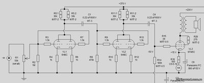

Вот такая у меня получилась схема:
всё верно?

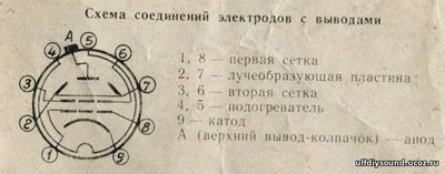

У меня есть вопросы по цоколёвке:
1. Нужно ли соединять проводом лепестки панельки №1 с №8 (первая сетка) лепестки №2 с №7 (лучеобразующие пластины)? Или же они соединены внутри баллона и достаточно подключиться к одному из лепестков (например, к №1 (первая сетка) и №2 (пластины)?
2. Судя по цоколёвке - лучеобразующие пластины и катод - не соединены внутри баллона (до этого у всех пентодов и тетродов, с которыми имел дело, пластины и катод были соединены внутри баллона). Так что, нужно катод (лепесток №9) соединить с пластинами (лепесток №2) снаружи, проводом?
3. Удастся ли припаяться к анодной пипке без кислоты (просто канифолью с оловом)? Как там паяться - не перегрею ли я что-нибудь на пипке, не боится она сильного нагрева от паяльника (под пипкой контакт не расплавится ли)? Чем изолировать, если припаяю провод напрямую (я так понимаю, что термоусадка там усядет от высокой температуры на работающей лампе и потом её счищать только ножом, или может она вообще расплавится...)?
4. Надо ли предпринимать какие-то действия против самовозбуждения лампы (какие-нибудь антивозбудные разисторы)?
Может, есть ещё какие-то нюансы подключения 6П45С?

БокарёвДата: Понедельник, 16.01.2017, 10:05 | Сообщение # 60
лучевые пластины сажаются на катод. (8)
Пипка паяна свинцом, если перебрать с припоем, свинец разбавится оловом и будет плавиться. Провод МГТФ , паяем на пипку , быстро. Ничего не отвалится.
врезать в управсетку резистор 1 килоом. прямо у вывода сетки.
Экрансетку через 200 ом сажаем на анод. БЕЗ РЕЗИСТОРА ЗАСВИСТИТ.
