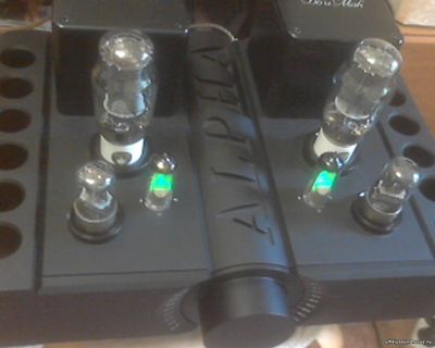

Новый однотактник на 2а3 , в авангардном корпусе , с индикаторами.
Индикаторы моргают от детектора с логарифмирующей схемой, поэтому живо реагируют на средние и не шкалят на больших уровнях
Прикрепления: 4585351.jpg(84.8 Kb) · 4921950.jpg(88.4 Kb) · 9793815.jpg(79.2 Kb)
ULFДата: Воскресенье, 20.05.2018, 19:41 | Сообщение # 553
Саша, это твой или Пётр сделал? В любом случае, поздравляю с новым усилителем. Если твой, то может поподробней расскажешь, в ветке про 2А3 и 6С4С?
petrushevskiДата: Воскресенье, 20.05.2018, 20:15 | Сообщение # 554
Не ожидал увидеть у Александра усилитель в таком космическом стиле. Но лично мне он очень понравился видом.
БокарёвДата: Понедельник, 21.05.2018, 09:15 | Сообщение # 555
Вчера не смог ответить, пропала связь с сайтом.
Усилитель делал не себе, знакомому. Корпус куплен на Алиэкспрессе, китайцы скопировали его с датского транзюка, назвали Альфа
Тор питающий-внутри , поэтому места для монтажа осталось мало, пришлось изобретать.
Индикаторы на 6е1п работают от анода выходных ламп, с помощью делителя и детектора с логарифмирующей цепочкой из 27 диодов, так обечпечивается живая реакция индикаторов на малые и средние сигналы и отсутствие перехлёста на высоких уровнях. Очень хорошо отслеживать пиковые уровни, начало ограничения видно и слышно.
Выпрямитель диодный, со средней точкой, включается от таймера и реле. При выключении усилителя то же реле через мощный резистор обеспечивает быстрый разряд банок питания. Это продлит жизнь выходным триодам.

Трансформаторы- питающий и выходные- заказаны в АУДИОИНСТРУМЕНТЕ. Цена за три трансформатора- 9 т р просто смешная . Качество приличное.
Вывести усилитель в звук - пришлось повозиться. В итоге отказался от фиксированого смещения в пользу авто, так надёжнее.
На звук влияет всё, и лампы драйвера(наши восьмерки звучат резче и со скрипом, импортные-мягко и спокойно) Катодные емкости -поищем что-то получше кондёров с радиорынка, хотя и так поставил неплохие, панасоники.
Получил мощность под 4 ватта, выходное ровно 2 Ома, полоса от 30 гц(макс уровень) до 40 тыс гц. Чутьё менее вольта до ограничения.

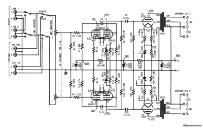

Похожая на мою схема усилителя на 300в, в моей схеме нет катодных емкостей в драйвере, питание 400вольт, первый каскад драйвера и лампы индикатора запитаны от цепочки с напряжением +270в.

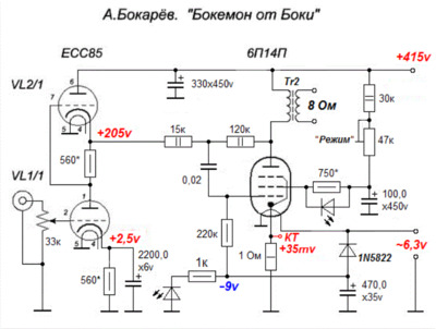

Бокемон в финальном варианте был сделан проще.
экранная сетка запитана от делителя с +400 в землю, верхний резистор 20 ком, нижний 30к , оба двухваттные. Нижнее плечо шунтировано емкостбью 100мкф 400в, напряжение на экранной сетке было +250в, смещение на управляющей сетке- 9 вольт(выпрямленное Шоттками напряжение накала)
Ток через лампу 35 ма, подобрал лампы именно с таким током, чтобы уйти от всяких крутилок. Ток контролировал на резисторе в катоде, 1 ом.

Ностальгия. Вот самолучшие выходники для РР (тов. скотчем прилепил, 4 шт.). Увы, в прошлом:
http://forum.cxem.net/index.p....2579494
А пушпульчик на фото аховый...
Как раз эти выходники дают кисть, то бишь 0.05 Ом вторички.

Схему "Бокемона" посмотрел, взял на вооружение
Там ошибочка, вместо "6П14П" читать "EL84".

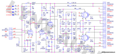

На всякий случай, посмотрел и схему VTA38, о которой идёт речь в том сообщении
как я понял - дифкаскад на 6SN7, типа "лонгтейл" с источником тока в катоде (только ещё и со стабилитроном...). И непосредственная связь с первым каскадом - усилителем напряжения. Выходной каскад переключается в псевдотриод и в УЛ. В своё время, нечто похожее (УЛ, "лонгтейл" с отриц. напряжением) мне понравился более других в экспериментах с макетом пушпулла на 6П14П. Не удивлюсь, если в своих дальнейших поисках интересного для себя звука двухтактниках приду к варианту, схожему с VTA38 по идее схемы.
Прикрепления: 8518973.png(158.7 Kb)
