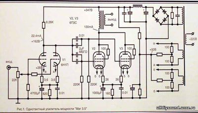

Есть хороший и простой вариант, это спараллеленная 6П3С, в триоде.
Склонировать макаровский МАГ3,5. Сделать поменьше анодную нагрузку для 6П3С и мощность дотянет ватт до 5-6-ти.
А вообще, коль Пётр настроился сделать однотактник помощнее. Я бы посоветовал всё-таки штурмануть "жабу бородавчатую"(6С33С). У него уже пара ламповых усилителей за плечами. Самое время поработать "по взрослому". Причём можно включить только половинки 6С33С. Потом вместо них можно втыкать 6С41С. Я считаю эта лампа многими недооценена из-за того что мало кто использовал специально предназначенные для неё трансформаторы. Трансформаторы нужно мотать из расчёта, чтоб активное сопротивление первички было не больше 20-30ом. Ну и раскачка нужна двухкаскадная ей всё-таки. Тогда и раскроется "толстушка - красотушка". :crazy:
А то, что она прожорлива... ну на то класс "А" и существует, чтоб жрать как паровоз, а катиться, как бричка. Зато она не требует высоких напряжений, что для начинающих тоже немаловажно.:)
Прикрепления: 3063017.jpg(0.0 Kb) · 4830339.jpg(0.0 Kb)
БокарёвДата: Понедельник, 16.01.2017, 09:56 | Сообщение # 7
МАГ 3,5 - прекрасная лаконичная, выверенная до мелочей схема. При всём желании придраться - мне это не удалось, взор скользит как по лакированной поверхности ...и беспомощно сползает вниз. Супервариант. И работать будет с полпинка.
А звук у шестьпэтроек в триоде особенный, ласковый и ясный, необычный звук. И если бы не высоковатое выходное у одиночной трёшки- оставил бы этот звук насовсем.

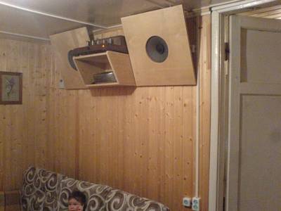

Жизненная ситуация сложилась так, что я ушёл из дома жить на дачу. Та рупорная акустика, которую с Вами слушали, осталась у мамы. И я смогу её перевезти на дачу только когда построю доп. жил. площадь. А сейчас у меня на даче построенный PP усилитель подключен к 4А28 в маленьких щитах:
если не побрезгуете послушать музыку в таком варианте - то, милости прошу, буду очень рад увидеть Вас в гостях, у себя на даче.

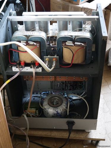

TimbuktuДата: Понедельник, 16.01.2017, 09:59 | Сообщение # 26
А не маленькая будет железка от ТС-180? Зазор то для 200ма нужен?
У меня спаренные из двух 180-ков для пары девятнашек
Вид спереди ещё "страшней" biggrin
Прикрепления: 2180701.gif(49.5 Kb) · 8116926.jpg(269.4 Kb)
