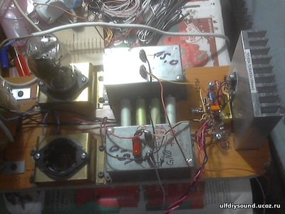

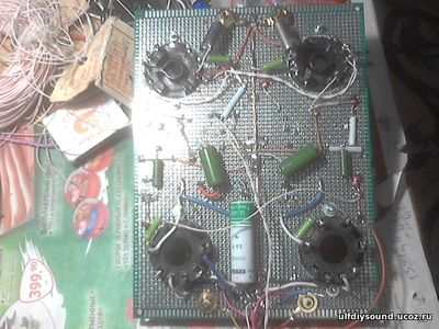

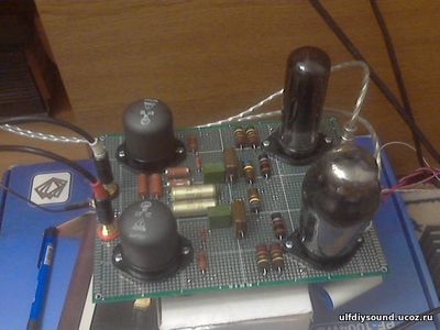

НЕДАВНО выдал заказчику его суперский вариант корректора на древних лампах , ТФК и Валво. Очень удачно получилось , звук шикарный, ачх в нитку.

Забавный факт: плата корректора , стоящая на стойках по углам и солидно фонящая без экранов и кожуха, мгновенно стихла почти в ноль, стоило под низ положить лист металла и заземлить его на общий провод.
