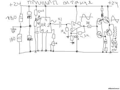

БокарёвДата: Суббота, 26.08.2017, 23:17 | Сообщение # 39
Вот идея, по которой работает новая схема

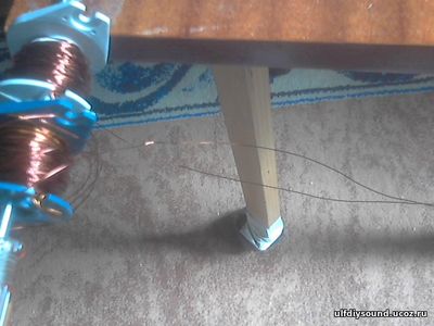

Свежие данные по катушке типа тор. 10 метров провода 0,5 сматываем с бухты на пол, потом петля и мотаем уже обратно в два провода прямо на руку, получаем бублик.Вызваниваем начало одной и конец другой, прочие концы изолируем. бублик уминаем пальцами поплотнее. затем
стягиваем капронками-стяжками, смотрим резонанс генератором( 1- 10 ом в земляной конец , с генератора даём свип ищем резонанс.
У меня получилось самое то, 280 кгц.
Вогнанная в резонанс катуха в норме тёплая, палец сунутый в катушку, приятно разогревается.ПРИЛОЖИЛ к плечу, разогнул его в немыслимую фигуру, пока не заныло, под катушкой боль привычно ушла и не вернулась. Процесс лечения занимает секунды, боль снимается безвозвратно, по крайней мере, о ней забываешь надолго и она не достаёт.

БокарёвДата: Понедельник, 28.08.2017, 10:57 | Сообщение # 44
Вот что получилось в итоге.

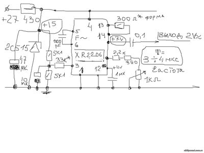

Добавлено (28.08.2017, 21:42)
Свежие новости от микросхемы XR 2206. У неё в обвеске есть резючок, 200 ом, ноги 13 и 14. От этого резюка зависит форма синусоиды. Так вот, с 200 омами форма синуса сплющенная чуток. Если 470 ом- похоже на треугольник.
Нашёл оптимальную величину этого резистора. это 300 ом, очень красивый синус в итоге.

БокарёвДата: Вторник, 29.08.2017, 09:51 | Сообщение # 51
Вот рабочая схема генератора
Прикрепления: 5295813.jpg(100.8 Kb)
