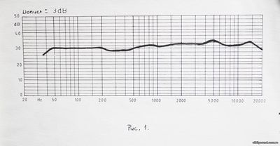

TimbuktuДата: Четверг, 24.11.2016, 09:32 | Сообщение # 286
Женя. Кутээс равная 0,25 это очень малая добротность, это значит, мощный магнит и легкая подвижка. С такой добр-ью этому динамику -только в рупор обратный. Больше никуда. Или задрать бас усилителем, тогда всё будет классно.
Ты прям в точку, очень мягкий подвес и здоровенный магнит, на динамике написано 20-600гц. Значит такой динамик желательно пользовать в активной системе? Чтоб можно была бас нарулить? С мониторами Beag HEC-45, где они стоят, с ними идут паспорта, измеренная ачх и ещё вторая картинка, это картинка раздела по полосам?
А вот АЧХ, что дальше в паспорте, тоже измеренная
Линейка почти безупречная , надо будет подцепить, как буду в Красноярске, к хорошему ЦАПу и послушать.

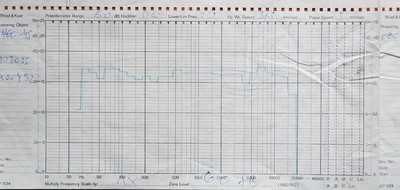

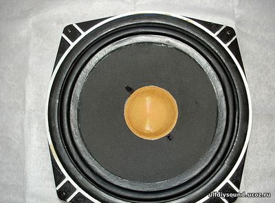

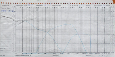

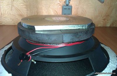

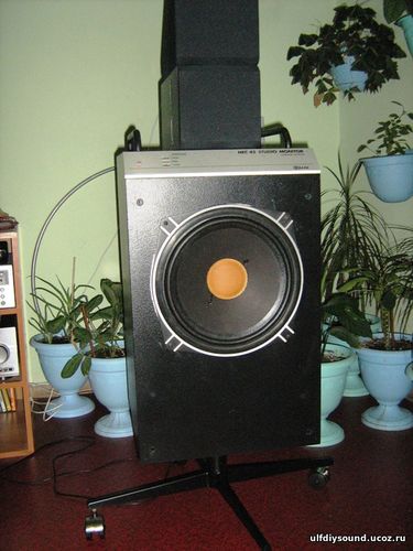

У меня в "закромах родины" есть такие колонки, две пары, с телестудии. Одна пара новая одна б/у но в отличном состоянии. Продать их за нормальные бабосы, чтоб на них что-нибуть купить нормальное, нереально. Посему есть мыслль использовать как набор динамиков, например басовики мне кажутся неплохими. Да и средники тоже выглядят заманчиво.
Сами колонки
http://repromania.net/tesla....058.php
Это басовики в них
http://www.repromania.net/tesla....608.php
Там есть картинки с АЧХой и ещё картинка с TS/
Средники по виду тоже интересны, из стаканов пласмассовых их можно, наверное, вынуть и засунуть фанерный ящик
Вч дины огромного диаметра
http://repromania.net/tesla....608.php
Включал те, которые б/у, звучат глуховато, не цепляют. Фильтр у них вот, возможно надо разобрать и скорей всего в фильтре электролиты засохли
Прикрепления: 4122745.png(15.0 Kb) · 9198248.jpg(50.0 Kb)
БокарёвДата: Суббота, 26.11.2016, 09:09 | Сообщение # 300
у 8608 параметры классные, 20гц и 0,4 дают возможность в ящике 150 литров получить низкий герц 45 бас, это навскидку без расчётов.
Забиваем добротность яв ящике без поглотителя =0,8.
ДЕЛИМ НА 0,4 = 2. этО В КВАДРАТ. =4. мИНУС 1 =3.
вОТ, В ОБЪЁМе В ТРИ РАЗА МЕНЬШЕ ОТ ЭКВИВАЛЕТНОГО, ТО ЕСТЬ, 75 ЛИТРОВ, получим
